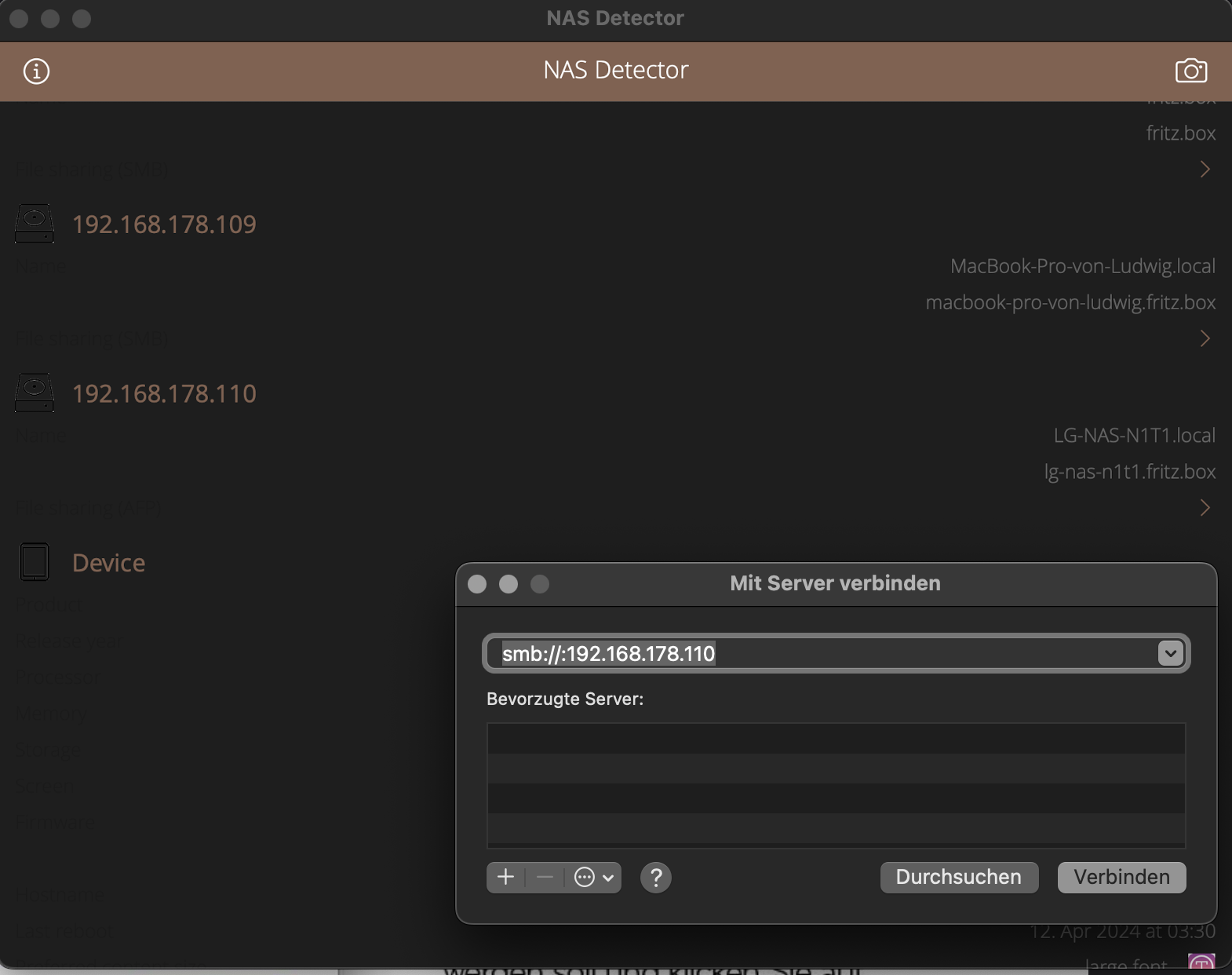

Hallo Tom,
ich finde die NAS im Netzwerk.

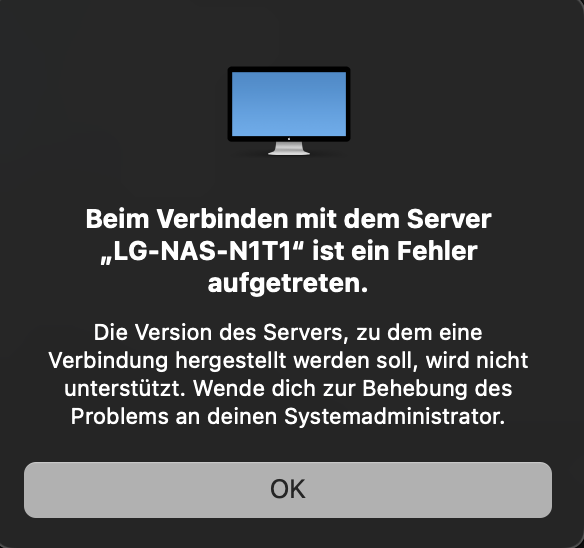

Ich kann mich auch mit Name und Passwort anmelden dann kommt aber:
Wobei jetzt schon zweimal als ich kurz mit Doppelklick die NAS ausgewählt hab alle Dateiordner zu sehen waren für ca 1 Sek und dann war wieder alles weg.
Also da ist scheinbar noch alles.
Danke Ludwig
Wenn das Teil seit zehn Jahren rum stand, wird die verwendete Software so alt sein das läuft nicht mehr
Erfolgt die Verbindung zum NAS über SMB oder AFP ?? Wenn SMB dann könnte das Teil zu alt sein und wird aus Sicherheitsgründen geblockt.
Dann einfach die von mir verlinkte Anleitung benutzen und SMB durch AFP ersetzen.

Wenn man im Finder auf mit Server verbinden geht sollte er die IP des NAS anzeigen mit dem Präfix
SMB oder AFP ??
SMB1 kannst aber aktivieren und im privaten Netzwerk absolut okay.
Hab's wegen meiner Shield Pro auch aktivieren müssen.. so what

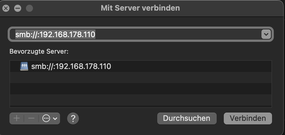

Danke für Eure Hilfe. Nur komme ich leider immer noch nicht weiter.
Der Verbindungsversuch mit dem Server endet im nichts.

ja hab ich auch schon, komm ich auch nicht weiter.
Was mich aber verwirrt, immer wieder mal werden mir kurz die Ornder des NAS angezeigt aber ich ham noch keinen Rückschluß an was das liegt.
